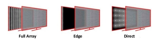

Acredito eu que fica mais fácil o entendimento com ilustração:
Nesta imagem é possível verificar a densidade dos LEDs entre um painel com Direct LED e um Full Array.
A principal vantagem do Direct LED é oferecer melhor contraste pelo controle de zonas. Já suas desvantagens ficam pela espessura e preço mais elevado. Especificamente falando das FALDs, há ainda um contraste e brilho bem superior, maior homogeneidade e redução de backlight bleed, mas também são ainda mais caras e gastam mais energia.

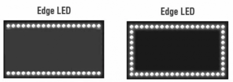

E O EDGE LED?
Neste tipo de iluminação, os LEDs são posicionados nas laterais, conforme imagem acima e abaixo. É possível encontrar televisores com iluminação nas bordas laterais, nas bordas inferior e superior ou nas quatro bordas.
As vantagens são conseguir um aparelho mais fino e barato, consumir menos energia e suas desvantagens são a falta de controle por zonas e menos homogeneidade.
E O EDGE LED?
