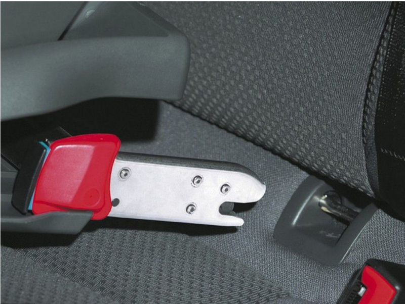

Na cadeirinha há dois ganchos com travas para entrar no chassi do carro, ficando presa pelos dois lados inferiores. Por sua vez, nos carros, costumam ter dois pares em cada lado do banco traseiro para o encaixe. Já em minivans é possível encontrar para cada um dos assentos.

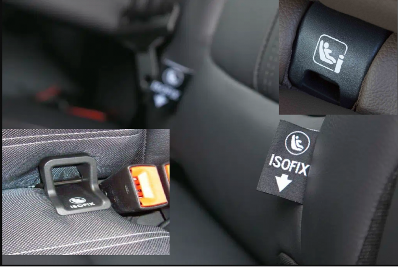

É comum ter as indicações ISOFIX no carro para saber onde encaixar, pois podem estar com capas removíveis.
Abaixo alguns símbolos presentes no carro para a indicação do sistema, bem como a capa plástica:

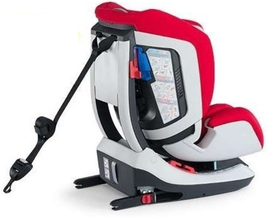

E para finalizar, o ISOFIX se torna mais seguro com um terceiro ponto de fixação, seja ele por cinta ou uma haste de suporte (que fica no assoalho do veículo)
CURIOSIDADE: além do ISOFIX, há os padrões LATCH (americano, o cinto passa pela cadeirinha e sai por cima, evitando acidentes em caso de capotagem) e o TOP TETHER (ISOFIX com um gancho superior para estabilização).
