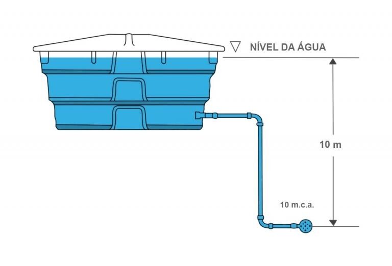

Metros de Coluna D’Água, chamado comumente de m.c.a., é utilizado como medida de pressão utilizado em hidráulica, geralmente para dimensionamento de bombas. Mas é importante também no caso de chuveiros e aquecedores. Para quem não sabe, pressão é uma força aplicada sobre uma área.
1 m.c.a. equivale a pressão que uma quantidade de água faz a 1 metro de altura.
Comentando sobre chuveiros, normalmente eles precisam de no mínimo 1,5 m.c.a. ou 40 m.c.a. no máximo. Quando o dispositivo não suporta tudo isso, é necessário instalar válvulas de redução de pressão — ação feita por construtoras em prédios. A título de curiosidade, outra medida usada nesses casos é a kgf/cm². 10 m.c.a. = 1 kgf/cm² = 1 bar (outra medida de pressão).
No caso de residências que não possuam boa pressão, pode-se comprar chuveiros com pressurizador interno ou uma bomba pressurizadora de água a parte.
Fonte imagem: aquecenorte
