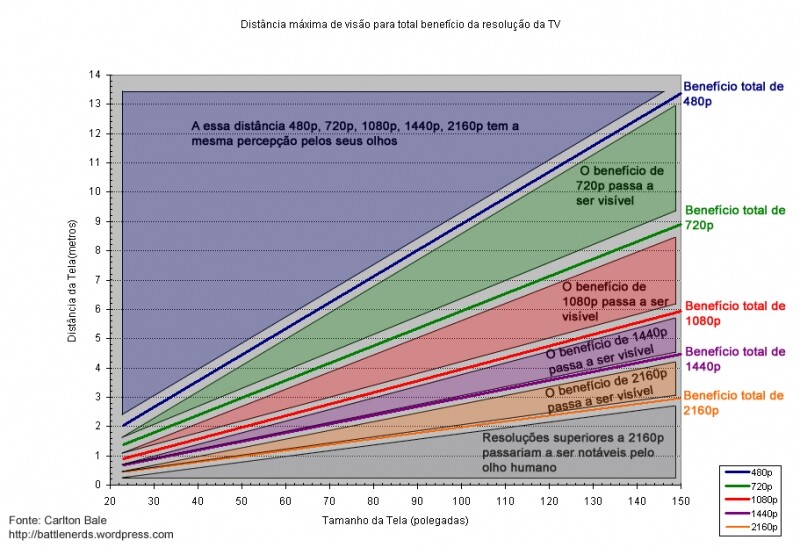

Então, de maneira simples e pra tentar ajudar: na maioria dos casos, a visão humana não consegue distinguir resoluções mais altas quando você está a uma certa distância de uma tela de um tamanho X. Importa aqui o tamanho da tela e a distância. E eu falo na maioria dos casos pois sempre tem alguém que diz "mas eu consigo ver diferença numa 4k a 5 metros de distância" - de novo: TUDO BEM! A intenção aqui é só te ajudar a gastar menos.
De forma geral, essa tabela é uma boa dica:
Ou seja: se seus olhos estão a 2 metros de distância de uma TV de 43 polegadas, a diferença entre uma tela Full HD ou uma TV 4k é praticamente imperceptível.
Aqui em casa, por exemplo, tenho uma TV 4k na sala mas, para o quarto, onde a tela é menor, vou comprar uma TV Full HD e economizar uns bons reais. ;)
Não caia no marketing, considere sempre a melhor opção para sua casa! Nem sempre o mais caro vale a pena. Boas compras!
