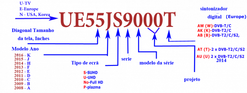

SAMSUNG
Exemplo:
UE55HU9000T
U-LED: iluminação, LEDs (Uxxxxxxxxxx)
E: região da TV: E - Europa, N - Estados Unidos, (UExxxxxxxxx)
55: o tamanho da tela em polegadas (UE55xxxxxxx)
H: ano da TV, H = 2014. (UE55Hxxxxxx)
U: indica que o aparelho de TV tem resolução de tela 4К UHD (UE55HUxxxxx)
9: série da TV (UE55HU9xxxx)
000: modificação (UE55HU9000x)
T: indica que alguns dos sintonizadores digitais de TV 2 x DVB-T2 / C / S2 (UE55HU9000T)
A - 2008
B - 2009
C - 2010
D - 2011
E - 2012
F - 2013
H - 2014
J - 2015
K - 2016
M - 2017
N - 2018
R - 2019
T - 2020
Em 2012, o último dígito em TVs (exemplo UE55EH7000x) indicam um sintonizador instalado; se o último dígito é 0, em seguida, o sintonizador conjunto T, se 7 está instalada sintonizador T2 (2012.) Desde 2013, a disponibilidade de sintonizadores digitais são indicados de maneira diferente, um ou os outros sintonizadores denotados pelas letras no final da marcação UE55F6650AB Europa
2014 no lugar da presença de AB Tuner DVB-T2 / C / S2 foram designados como AU.
AW-DVB-T / C
AK-DVB-T2 / C
AB-DVB-T2 / C / S2, 2014 AU
AT-2 x DVB-T2 / C / S2
Em alguns países europeus usam uma notação ligeiramente diferente built-in para sintonizadores digitais.
SZ- Tuner DVB-T2 / C / S2 x 2
SD-Tuner DVB-T2 / C / S2
SS-Tuner -DVB-T / C / S2
SL-Tuner 2 x DVB-T / C / S2

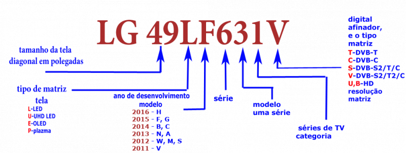

LG
2016
2016 - Em 2016, os televisores recebeu a carta de H, que é o ano dos modelos de desenvolvimento e LG OLED TVs decidiram atribuir uma nova rotulagem que iria falar com o comprador que ele escolhe OLED TV. TVs OLED são rotulados como OLED65B6V.
OLED - a designação de tipo de matriz feita no início do número do modelo
65 - o tamanho da tela em polegadas
B - Design
6 - 2016
7 - 2017
8 - 2018
9 - 2019
X - 2020
V - Tipo de sintonizador digital, V- DVB T2 / C / S2, P - ATSC, ISDB, D - DVB-T / T2 HD / C / S / S2, J - DVB T2 / C / S2
2015
EG - OLED TV 4K com tela curva com matriz de 4 cores.
EF - TV 4K OLED, TV OLED de tela plana
UF - TV com resolução 4K, mas plana.
LF - TV com resolução Full HD
2014
Se a TV em 2013, com o 3D e sem marcas diferentes (LN, LA) não mudou em 2014, todas as TVs têm as mesmas marcas alfabéticos, ou seja, a letra B e a letra C para TVs com telas curvas.
UB - TVs com 4K UHD.
LB - TVs com Full HD.
UC - tal rotulagem obter uma tela de TV com uma curva-curvada.
EC - TVs com telas OLED.
Ano modelo
2020 - UN, NANO, BX, CX
2019 - UM, SM, B9, C9
2018 - UK, SK, B8, C8
2017 - UJ, SJ, B7
2016 - UH
2015 - LF, UF, EG
2014 - LB, UB, UC, EC
2013 - LN, LA, PN
2012 - LW, LM, PA, PM, LS
2011 - LV
Divisão em uma série de TVs LG é semelhante ao Samsung, também a divisão em uma série de 4 a 9.
O princípio de marcação é que o primeiro dígito após as letras refere-se à série de TV. O é designado a partir de letras, semelhante a Samsung, entretanto a LG usa 2 letras. Mas, em geral, não é difícil entender a marcação da TV.
Divisão em uma série de muito breve
4 séries - TVs com telas pequenas.
5 séries - TVs com telas de até 50 polegadas sem 3D.
6 séries - TVs 3D e telas de até 60 polegadas, o mais comum.
7 séries - Série de TV 6 são semelhantes, mas com melhor desempenho, índices de cenas dinâmicas e telas.
8 séries - TV Series 7 são acessórios semelhantes, mas totalmente abastecido como câmera para Skype.
9 séries - TV Series 8 são semelhantes, mas com uma enorme tela 80-100 polegadas.
Exemplo de decodificação: Modelo de TV 42LB620V (2014 )
42 - tamanho da tela em polegadas (42хххххх)
P - plasma (32Рххххх)
C - Backlight LCD em lâmpadas (32Сххххх)
L- LCD luzes de LED (32Lххххх)
LB- Ano de fabricação TV (32LBхххх)
6xx - séries de TV
620 - modelo de TV na série quanto maior o número, mais tem uma televisão na série.
620 - modificação da TV. (diferenças de concepção geralmente nas cores do quadro ou de pé).
T,C, S, V
Т - no padrão de TV digital sintonizador DVB-T
C - no padrão de TV digital sintonizador DVB-С
S - no padrão de TV digital sintonizador DVB-S2/T/C
V - no padrão de TV digital sintonizador DVB-S2/T2/C
Se no final do U, B - significa que a sua TV é tem resolução HD
LN, LE, LV, LS, PA, PT, PW, PV, PK, CS - tela destas séries de TV não suporta imagem 3D. LA, LM, LW, PM, PZ - tela de imagem 3D suporte de tela, este princípio foi aplicado até 2013.
Também é possível ter no final a letra L ou B, isso significa que a tela é HD (1366x768).
