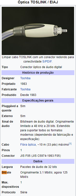

Para quem entende um pouco de inglês, segue uma tabelinha bacana:
