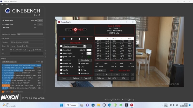

Em fim, comprei um Pad desse no Aliexpress e fiz o comparativo dos resultados com as 3 pastas térmicas que tenho em casa. Como os resultados das 3 são praticamente iguais (mínimas diferenças), juntei em um resultado só para simplificar. Utilizei meu Inspiron 5510 (i1101-M10S) como cobaia.

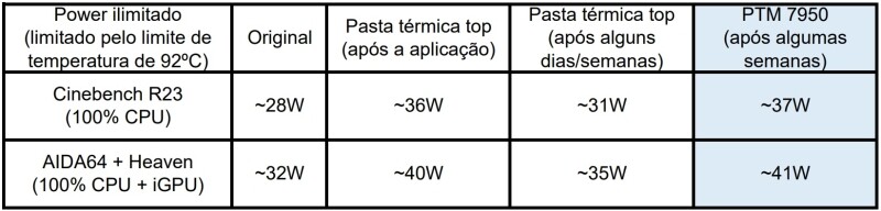

O pad me surpreendeu logo de cara pois seu desempenho foi ligeiramente superior aos fantásticos resultados que obtive com as 3 pastas também logo após o repaste. Apesar da Honeywell PTM 7950 ter condutividade térmica indicada de "apenas" 8,5 W/m-K, ela superou levemente as concorrentes mesmo antes do escoamento acontecer. E ainda melhor, como esperado, após semanas de uso seu desempenho se mantém.

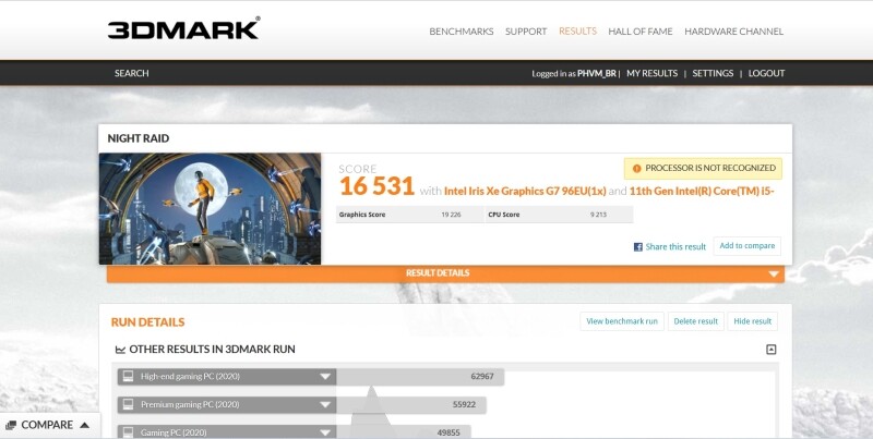

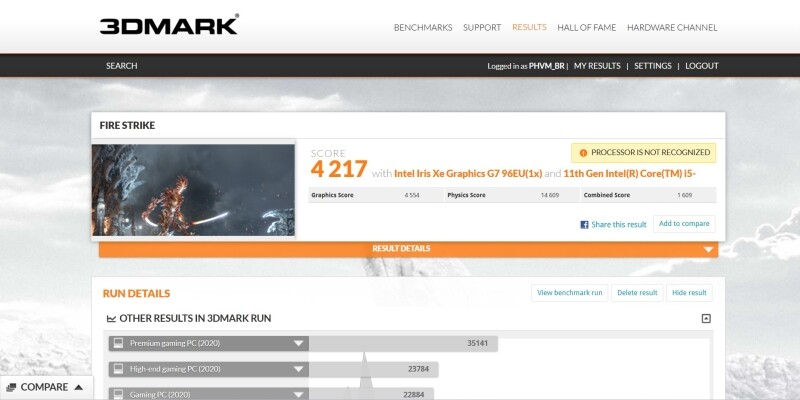

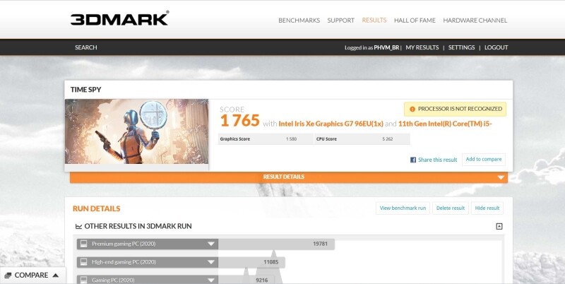

Os testes foram realizados com exatamente as mesmas condições, de forma mais ideal possível:- temperatura ambiente ~21ºC- utilizando um suporte de notebook para afastar a entrada de ar do tampo da mesa- sem outras aplicações abertas- sem alterar a prioridade do benchmark no Windows- limite de power do processador desbloqueado (60W), ou seja, com o sistema limitado apenas pelo limite de temperatura de 92ºC definido pela Dell, atuando em seu limite:
www.3dmark.com/3dm/92426920
www.3dmark.com/spy/37492302
www.3dmark.com/nr/876018
